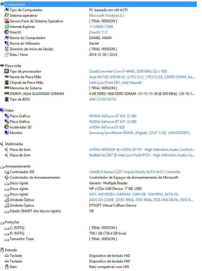

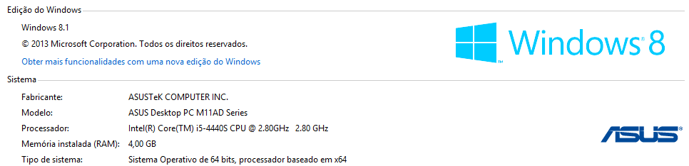

Boa noite.
Acho que tenho um computador razoavelmente bom para gaming, mas acontece que em alguns jogos que não puxam tanto assim pela máquina, ficam lentos.
Quer o processador quer a fonte são as duas piores coisas que o computador apresenta, mas acho que o que está a causar o problema seja mesmo a fonte. Vou deixar aqui as características sobre o PC e agradecia se me pudessem dar uma opinião Smile
A fonte é 350W Peak.
Obrigado.
  Anexo: 1.PNG
  Anexo: 2.PNG

Olá Luís, obrigado pela rápida resposta.
Como não percebo muito de PC's coloquei só isso, mas deixo agora mais completa.
Em relação aos jogos, é um pouco de tudo.
League of Legends
World of Warcraft
(estes dois não apresentam qualquer lentidão)
Mas por exemplo no Skyrim, Gauntlet e Path of Exile já noto mais lentidão...principalmente nos dois primeiros.

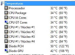

A nível das temperaturas, não aparentam existir problemas. Mas recomendo fazer o teste em "load", ou seja, com algum jogo a ser executado, por exemplo.

temos que ser realistas:
essa gráfica pode ser uma das razões para se queixar em alguns jogos.
é muito fraca, ainda com GDDR3 e apenas 64 bits largura de banda
neste campo, não acredito que a fonte não tenha capacidade, a gráfica consome tanto como o cpu. a não ser que tenha algo mais a consumir na ordem dos 100 a 150 watts...

Ahhhh, também tenho isto assim...como disse antes não percebo muito disto mas os valores parecem-me altos.

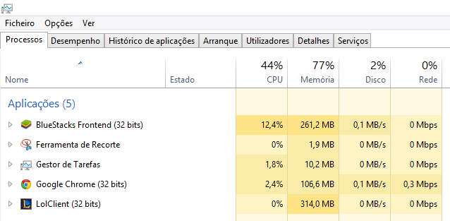

Em todo o caso, de acordo com essa imagem, é provável que o problema seja de outra origem.
Na altura em que tirou essa screenshot tinha o BlueStacks ativo?
O BlueStacks mantém um processo em segundo plano que, mesmo quando o programa não está a ser executado, mantém o emulador do Android ativo e a consumir recursos.
Recomendo que, antes de tudo, verifique na barra de notificações se possui o ícone do BlueStacks e, se sim, que desactive o programa.
