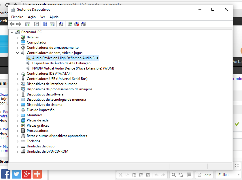

boas instalei a driver da placa de som mesmo do site da acer mas nao reconhece as colunas e nao passa disto
Anexo: Capturar.PNG

#2problema em instalar a placa de som Empty Re: problema em instalar a placa de som - Qui 29 Out 2015 - 18:13
Boas,
Antes de mais, qual é o computador em questão? (modelo)
Verifique também se as drivers são instaladas quando as tenta atualizar, via o Gestor de Dispositivos.

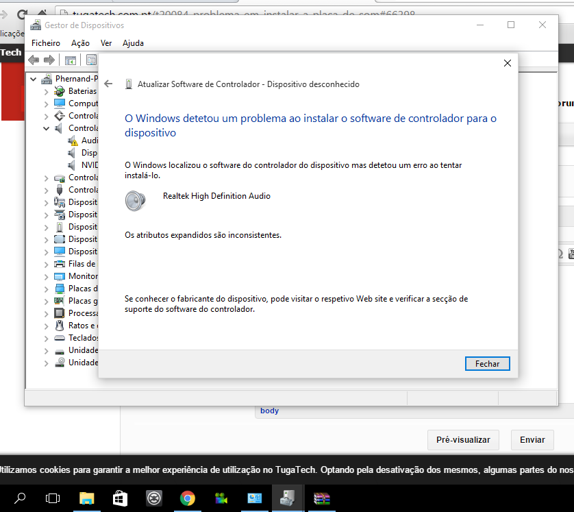

#3problema em instalar a placa de som Empty Re: problema em instalar a placa de som - Qui 29 Out 2015 - 18:21
Anexo: Capturar2.PNG
o resultado de tentar actualizar via gestor

#4problema em instalar a placa de som Empty Re: problema em instalar a placa de som - Qui 29 Out 2015 - 18:49
Tente remover completamente a driver. Remova também os programas que possa ter instalado sobre a mesma (o download que fez do site da Acer).
Depois de remover, reinicie o sistema e verifique se a placa de som surge no Gestor de Dispositivos. Se sim, mas apresentar a "exclamação", tenta atualizar sem instalar as drivers disponibilizadas pela Acer. Wink
