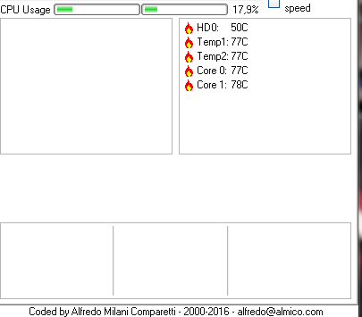

#6Dúvida no pc Empty Re: Dúvida no pc - Sex 8 Set 2017 - 16:02
Boas,
eu tirei uma captura de imagem das temperaturas depois de ter estado a jogar, mas não sei se isso influencia ou não as temperaturas. disse-me para fazer isso depois deixar o sistema ligado depois de algum tempo, mas não sei se incluia estar a jogar.

Seria com o sistema parado, sem qualquer tarefa, mas assim também dá para ver... Wink
As temperaturas parecem estar normais, portanto nenhum problema ai.
