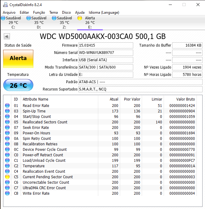

Antes de tudo, recomendo mesmo que verifique o estado do disco com o CrystalDiskInfo...
Até porque a recuperação pode acabar por prejudicar ainda mais se for dano físico.

Pois dá erro mesmo...
https://spectrumsfault.blogs.sapo.pt/
Conectado
O erro em questão não é "grave", mas também não é bom que o tenha.
Dito isto, o motivo pelo qual o sistema de ficheiros se encontra em formato RAW pode estar relacionado com isso...
Pode tentar usar o programa que refere ou algo como o Recuva. Mas no final, o melhor será formatar por completo.
