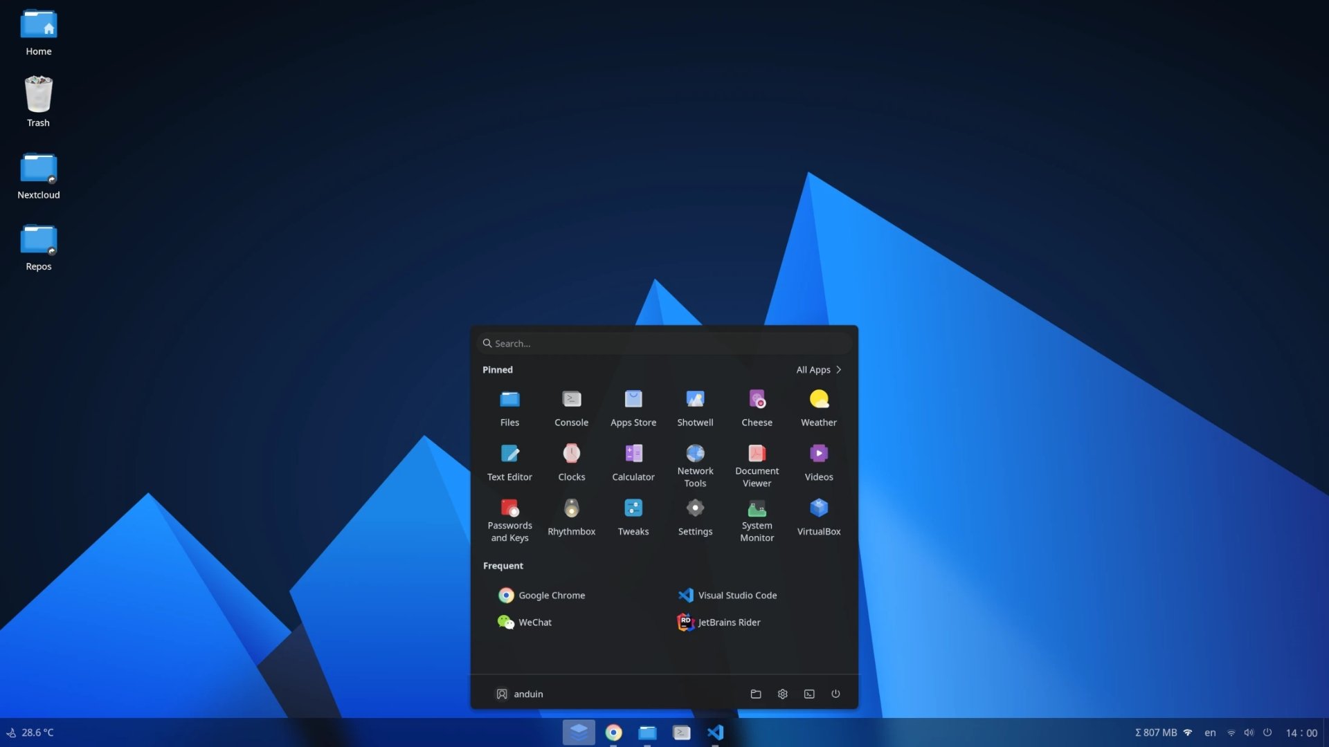

AnduinOS imagem do ambiente de trabalho
Anduin Xue, o principal programador por detrás do AnduinOS, anunciou hoje o lançamento de três novas atualizações para este sistema operativo Linux com uma forte inspiração visual no Windows. As novas versões, designadas AnduinOS 1.1.5, 1.2.5 e 1.3.2, trazem consigo um conjunto de melhorias significativas e novas funcionalidades. Vamos explorar os destaques e como pode atualizar o seu sistema.
