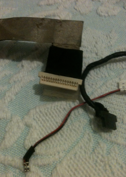

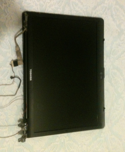

Boa tarde
Recentemente o meu portatil pifou
Arranquei-lhe o monitor que ainda está bom e agora queria usa-lo como um monitor externo, ou seja usar 2 monitores no meu macbook pro
tenho 2 questões:
1. é possivel?
2. se sim, como o faço?
deixo 2 fotos, a primeira das ligaçoes do monitor e a segundo do monitor em plano geral

Boas,
Bem vindo ao TugaTech.
Bom, é possível ligar, mas complicado e, por vezes, não vale a pena o fazer.
Primeiro necessita de ter um bom conhecimento de electrónica.
Deverá igualmente de saber soldar razoavelmente bem, uma vez que irá ter de soldar pequenos cabos nas "minúsculas" ligações da ligação estilo "flat" (liso).
Se não tiver conhecimento para tal, recomendo que opte antes por vender o monitor a quem precise. Existem muitos utilizadores que podem necessitar e sempre ganha algum dinheiro com este, invés de ficar "num canto" sem utilidade. Smile

#4Ecrã portatil como monitor externo Empty Re: Ecrã portatil como monitor externo - Ter 20 Dez 2011 - 21:05
Não é muito complicado e se a pessoa que for fazer o "trabalho" tiver conhecimento, também rapidamente chegará a uma conclusão. Smile
Basicamente necessita de um controlador do LCD (LCD Controller).
Algo similar a http://portuguese.alibaba.com/product-gs/lcd-controller-board-with-vga-and-hdmi-359271788.html (foi o primeiro link com uma descrição que encontrei)
É um pouco complicado de encontrar um controlador deste tipo em lojas nacionais, mas com um pouco de sorte pode encontrar nas lojas de electrónica ou de video/audio.
O mais fácil e rápido seria a compra em sites ou lojas estrangeiras, como o ebay, por exemplo.
Wink
