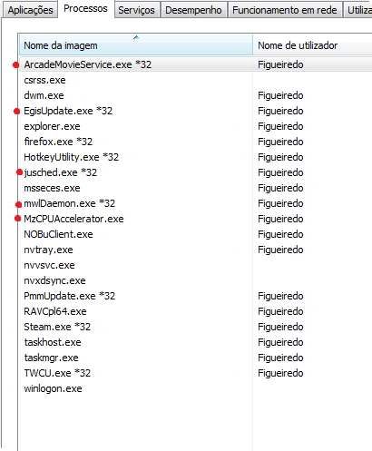

Reparei no topico abaixo resolvido que é identico ao meu... vou enviar a imagem do meu gestor de tarefas para me poderem ajudar.

Podia aumentar um pouco o campo do nome do processo e a descrição?

Bom, comece por terminar os processos marcado na imagem em baixo:

#13Duvida Re: windows minimiza os jogos de tela cheia! - Seg 16 Jan 2012 - 18:51
Feche também o processo do nvtray.
