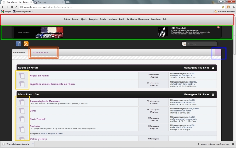

Estou a precisar de uma ajuda num fórum de plataforma SMF.
Vou deixar imagens para perceberem tudo direitinho Very Happy
[Resolvido]Ajuda no código de Plataforma SMF Ddd
O que está a vermelho queria diminuir o tamanho da barra cinzenta.
O que está a verde a parte do logo queria aumentar para se ver melhor o logo.
O que está a laranja queria colocar também na cor #999999 , porque está a roxo
O que está a azul naquele quadrado a roxo queria alterar a cor para outra coisa..
O que está amarelo tambem gostaria de mudar mas nao consigo..

Bom, relativamente ao menu do topo, este é uma imagem (http://forumfrenchcar.com/Themes/Astonished_201/images/custom/hbg.png).
Ou seja, deve alterar a imagem primeiro.
Depois deve adaptar o CSS da zona ".bgmenu" -> "height".
Quanto ao logotipo, se quiser aumentar o mesmo deve editar a imagem e aumentar o seu tamanho a partir de um editor de imagens.
Quanto à cor do link deve alterar o css da zona ".navigate_section ul li a" -> "color".
Já a pequena zona laterala roxo deve ser alterada no CSS da zona ".ltlast" -> "background-image".
Por fim, as imagens dos tópicos são alteradas a partir do painel de administração do SMF.

Boas amigo desde já obrigado pela atenção! Wink
Esta parte da imagem mudei a cores que é o que aparece e continua igual!
Mas as partes das imagens ainda não percebi muito bem como altera-las Rolling Eyes
Cumps!
Boas,
o CSS é de um gradient, pelo que deve alterar as cor inicial e final. Em caso de duvida pode sempre remover.
Quanto às imagens do topico, estas, como referido, devem ser alteradas no painel de administração do SMF, mais concretamente no tema. Smile

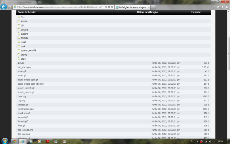

mas eu quando chego as imagens do tema nao as consigo alterar no fórum no painel só aparece o nome delas
Poderia tirar um print ao local onde se encontra a tentar alterar as imagens?
TugaTech || Host TugaTech
Claro que sim Razz
[Resolvido]Ajuda no código de Plataforma SMF SemTtulo-2
Bem, deve alterar as imagens a partir do seu template.
Ou seja,a ceder, por exemplo, via FTP à pasta do template do forum e alterar cada imagem.
Neste caso:
http://forumfrenchcar.com/Themes/Astonished_201/images/off.png

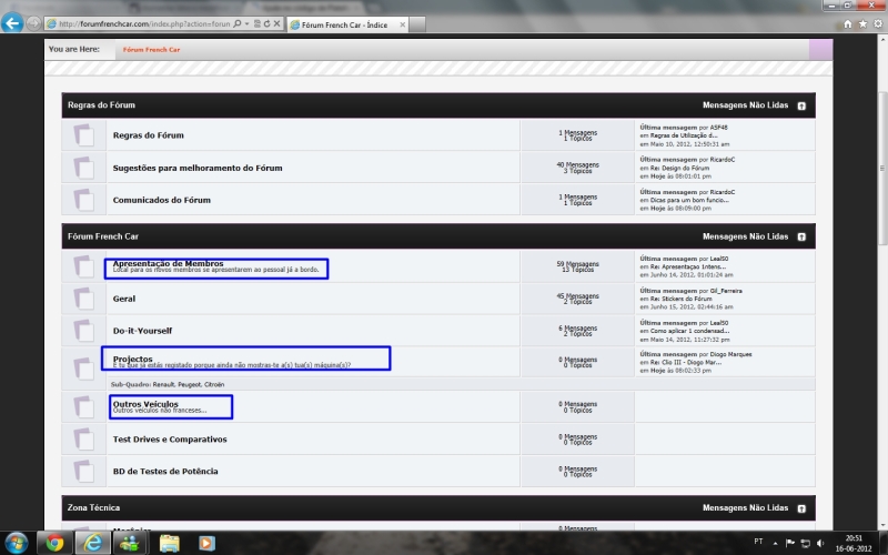

O que está a vermelho e a laranja queria aumentar o tipo de letra.
[Resolvido]Ajuda no código de Plataforma SMF 2-2
E o que está a azul queria colocar também em tamanho maior e na letra Verdana.

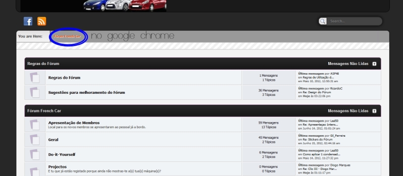

[Resolvido]Ajuda no código de Plataforma SMF Googlecr
No google chrome aparece com uns efeitos esquesitos que eu não gosto Rolling Eyes

[Resolvido]Ajuda no código de Plataforma SMF 1-1
Gostaria de alterar o que está a vermelho e a laranja aumentar um pouco do tamanha das letras.. Very Happy
Neste caso, na zona ".table_list tbody.content td.children" altere o valor de "font-size" conforme pretenda.
Para o segunda zona é a "table.table_list tbody.content td.lastpost", no mesmo valor "font-size". Wink
queria também mudar o tamanha e o tipo de letra só desta parte Smile
Pelo que consigo ver, não é possivel alterar somente essa secção sem alterar tambem todas as letras do forum Wink

Então fica aqui mais uma minha dúvida para ver se dá para resolver Very Happy
No google chrome aparece assim
[Resolvido]Ajuda no código de Plataforma SMF Googlechrome

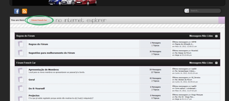

No internet explorer devia aparecer como no chrome e não
[Resolvido]Ajuda no código de Plataforma SMF Internetexplorer

O internet explorer possui códigos diferentes e não suporta muitas das tecnologias que os restantes navegadores suportam...
Ou seja, torna-se difícil adaptar o código ao IE e aos restantes navegadores de forma igual.
Invés de utilizar códigos de botões com bordas e cores, tente utilizar um botão normal, sem estilos.
