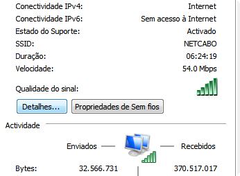

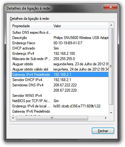

Boas,
Tente aceder ao IP do router e verifique as opções do mesmo.
Deverá ser o ip 192.168.1.1 (ou similar) e a opção deverá estar indicada como "Firewall".
Pode verificar o IP do seu router acedendo ao "Estado" da rede, botão "Detalhes".
Algo como:
1º
Como abrir porta do Modem Technicolor TD5130? Tugatech-2012-07-23_15.57.58
2º
Como abrir porta do Modem Technicolor TD5130? Tugatech-2012-07-23_15.58.17
3º
Como abrir porta do Modem Technicolor TD5130? Tugatech-2012-07-23_15.58.45

Como referi na mensagem, necessita de aceder à configuração do router.
As imagens indicam o possivel IP do router, caso não o saiba. Smile
