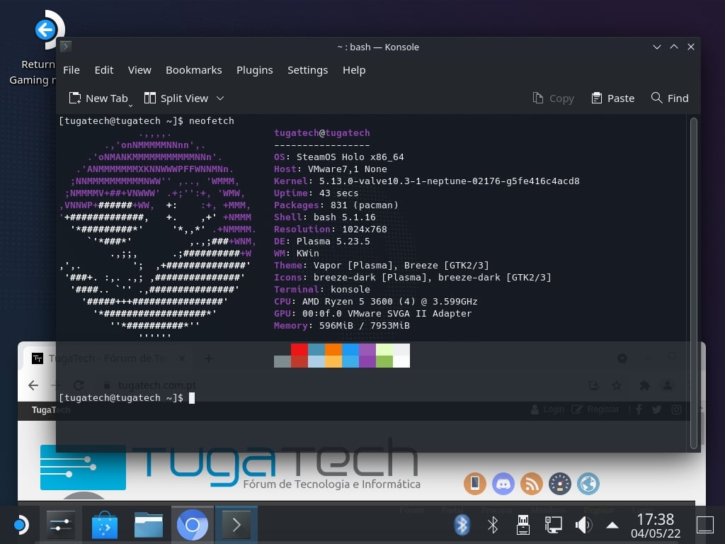

O TugaTech tentou instalar a mesma numa máquina virtual, e não foram verificados problemas de maior. No entanto, a distribuição pode ser perfeitamente instalada a partir de uma pen USB – embora seja necessário criar a mesma usando o BalenaEtcher, RosaImageWriter ou Fedora Media Writer.
Além disso, não existe forma de realizar o arranque “Live” da imagem, sendo necessário instalar o sistema no disco para tal.
