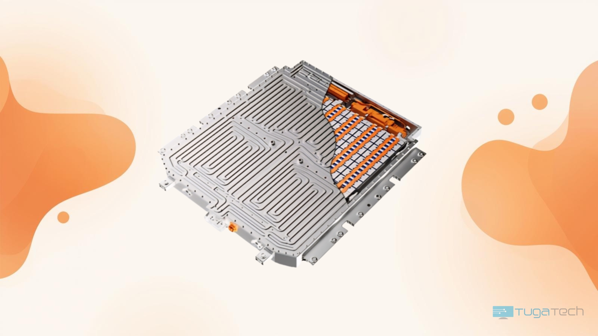

A segurança nos veículos elétricos continua a ser um dos pilares fundamentais para a indústria automóvel, e a Svolt acaba de apresentar uma inovação que promete mudar o paradigma da proteção em caso de acidente. A fabricante anunciou a sua nova Dragon Armor 3.0, uma bateria que, pela primeira vez, consegue alcançar a separação física entre o sistema elétrico e o risco de incêndio.
Segundo a CarNewsChina, esta nova arquitetura foi desenhada para garantir que, numa situação crítica, as chamas nunca atinjam o habitáculo onde se encontram os passageiros.
Separação física para segurança máxima
O grande trunfo da Dragon Armor 3.0 reside na sua engenharia interna inovadora. A Svolt implementou um sistema onde os terminais positivos (eletricidade) estão fisicamente isolados dos canais de alívio de pressão (fogo), situando-se em lados opostos da célula. Esta configuração cria caminhos independentes para cada elemento.
Na prática, se ocorrer uma fuga térmica (thermal runaway), as chamas e os gases quentes são direcionados exclusivamente para baixo e para longe do veículo, impedindo que o fogo se propague em direção aos ocupantes. Além desta gestão térmica direcional, a estrutura da bateria foi reforçada: o topo da célula é capaz de resistir a forças de impacto, enquanto a parte inferior serve simultaneamente para o alívio de pressão e como zona de absorção em caso de colisão.
A empresa afirma ainda que esta é a primeira bateria a compatibilizar células quadradas com a integração direta no chassis (tecnologias CTC/CTB), mantendo a separação da gestão térmica. O resultado é um aumento da capacidade entre 7% a 10% para o mesmo tamanho de pacote, com um acréscimo de apenas 5 mm na altura das células.
