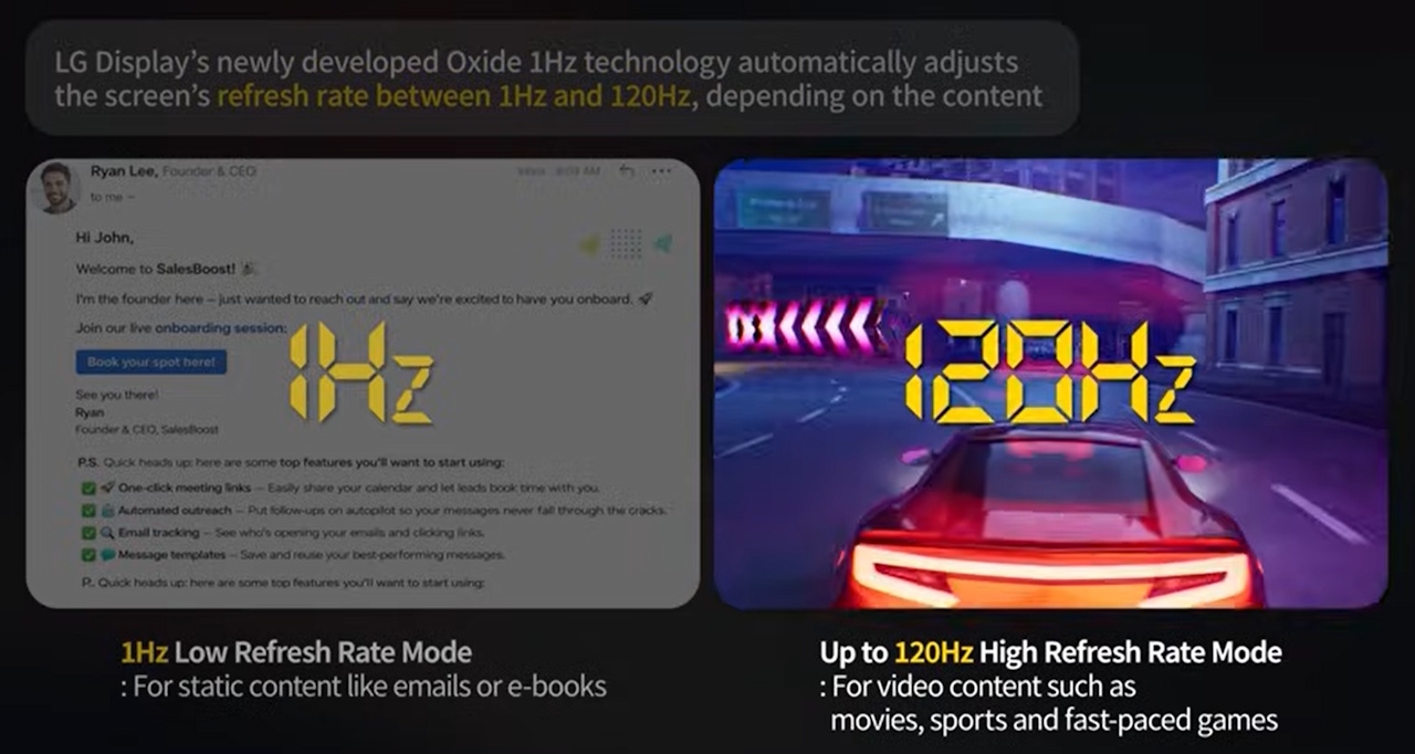

A LG Display tornou-se a primeira fabricante a produzir em massa painéis LCD com taxa de atualização variável focados no mercado de portáteis. Com a capacidade de oscilar entre 1 e 120 Hz, esta inovação tecnológica fez a sua estreia comercial na gama de equipamentos XPS da Dell, segundo a informação partilhada pela Dell. O avanço promete alterar radicalmente a forma como os utilizadores gerem a autonomia das suas máquinas durante o uso diário.
O segredo por trás da poupança de energia
Tal como já é um standard nos smartphones modernos, a grande vantagem de ter uma taxa de atualização variável num computador é a adaptação automática da frequência ao tipo de conteúdo apresentado no ecrã. Se o utilizador estiver apenas a ler um documento em PDF ou a rever um email, o painel reduz a sua atividade para apenas 1 Hz. No entanto, quando existe a necessidade de apresentar imagens em movimento, como a reprodução de um vídeo ou durante sessões de jogo, a taxa sobe instantaneamente para os 120 Hz, garantindo a fluidez necessária.
Para alcançar este feito, a LG Display aplicou novos materiais de óxido nos componentes TFT, combinados com algoritmos e circuitos próprios. Esta engenharia minimiza as fugas elétricas quando o ecrã opera a taxas muito baixas. O resultado direto desta implementação é uma melhoria de 48% na eficiência energética do próprio painel.
