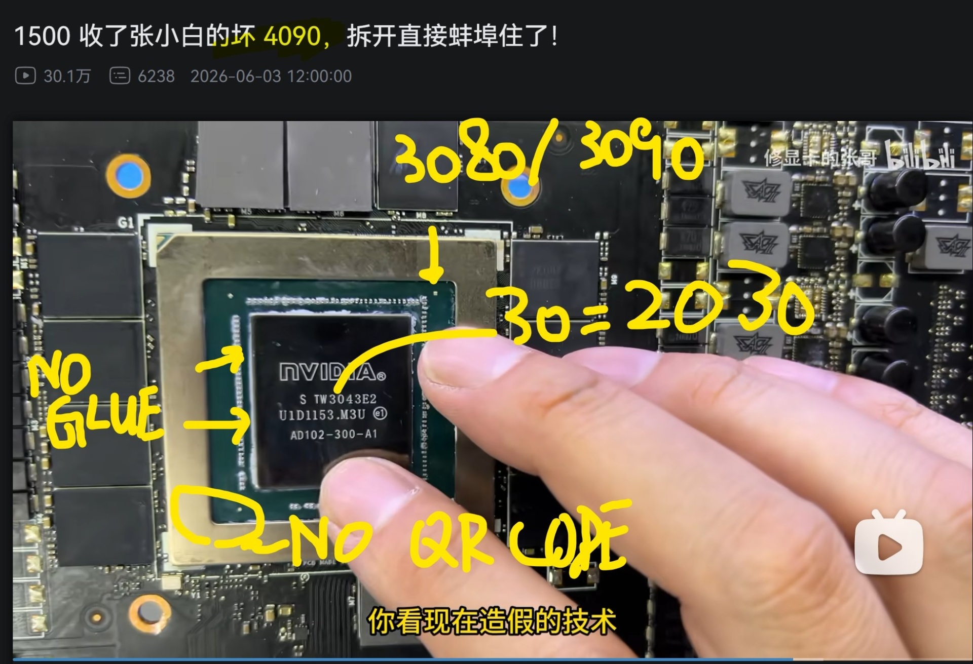

O caso mais recente envolveu uma placa RTX 4090. De acordo com as informações partilhadas pela conta Uniko's Hardware, o esquema foi descoberto por Brother Zhang, proprietário de uma conhecida loja de informática na China. O especialista desconfiou imediatamente da proveniência da placa devido ao seu preço irrisório: cerca de 206 euros, um valor que não condiz minimamente com um equipamento deste calibre.

Ao abrir a unidade, tudo parecia normal à primeira vista. No entanto, uma análise mais atenta por parte de Zhang revelou marcações que não faziam sentido. O modelo estava corretamente gravado no componente, mas a inscrição colocada acima indicava que a placa teria sido fabricada no ano de 2030, revelando ser uma sequência aleatória de números criada de forma grosseira pelos falsificadores.
detalhes da falsificação
Para além da data impossível, faltava o habitual código para leitura rápida e toda a estrutura em redor do chip apresentava uma qualidade de construção muito inferior ao esperado. O pormenor mais evidente era a textura do próprio núcleo, que não era rígido, provando ser apenas um pedaço de plástico barato. A única parte autêntica era a memória VRAM, mas considerando que o processador era falso, o hardware não servia para mais do que um pisa-papéis muito caro.
