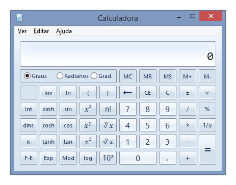

#81PAP - Página 4 Empty Re: PAP - Ter 6 maio 2014 - 21:34
Um excelente exemplo encontra-se na propria calculadora do Windows:

#82PAP - Página 4 Empty Re: PAP - Qua 7 maio 2014 - 0:14
Pois, só que estou com alguns problemas, por exemplo não consigo meter os botões da memoria a funcionar e não faço a mínima de como faço o botão dos parênteses Sad
