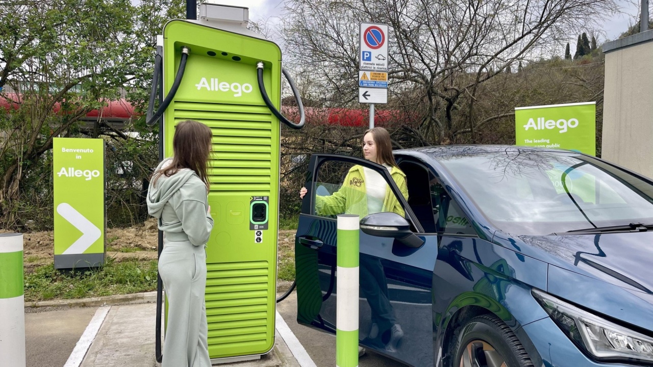

Carregador de EVs Allego
A empresa europeia de carregamento de veículos elétricos (VE) Allego anunciou o lançamento daquela que afirma ser a primeira implementação em larga escala da tecnologia Plug & Charge "mais segura e protegida do mundo" na Europa. Esta nova solução, baseada no padrão aberto da indústria OCPP 2.0.1, promete tornar o carregamento de um VE tão simples como, literalmente, ligar o cabo ao carro. Diga adeus a aplicações, cartões e processos de autenticação complicados. Se o seu veículo elétrico for compatível, basta estacionar e ligar.
