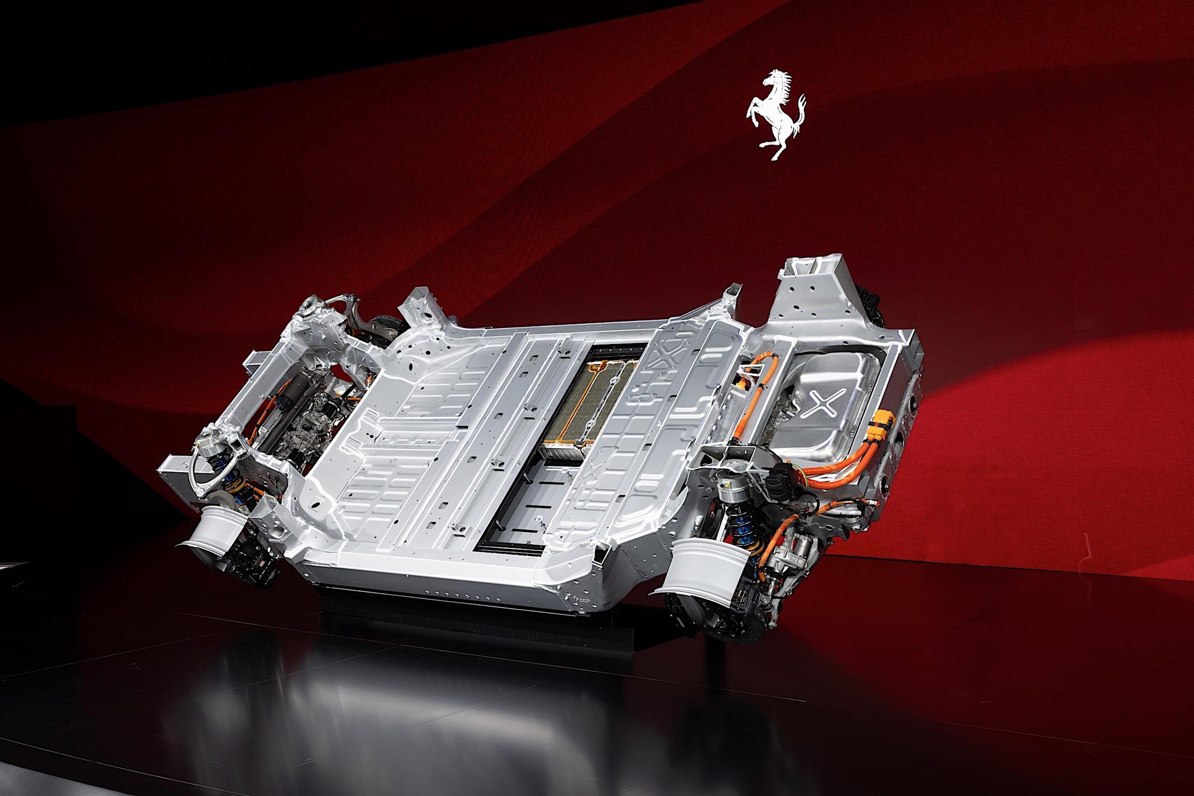

Num evento na sede da empresa em Maranello, Itália, a Ferrari levantou o véu sobre os primeiros detalhes técnicos do seu aguardado modelo elétrico, provisoriamente batizado de Elettrica, cujo lançamento está previsto para o próximo ano. Embora o design final permaneça em segredo, já se conhecem os pormenores sobre a sua motorização e, crucialmente, sobre como irá soar.
Com mais de 1.000 cavalos de potência, o Elettrica não desilude no que toca a números. A potência provém de quatro motores elétricos, um por cada roda, colocando-o no mesmo patamar do novo supercarro F80 da marca. No entanto, numa era de hipercarros elétricos com 2.000 cv, a potência por si só já não é um fator diferenciador.

Para contrariar esta tendência, o Elettrica aposta numa configuração de quatro motores que permite ao sistema de controlo de tração e estabilidade gerir a potência individualmente em cada pneu. Esta abordagem maximiza a aderência de forma muito mais precisa do que os sistemas que dependem de diferenciais. A tecnologia vai ainda mais longe, com a capacidade de esterçar cada roda traseira de forma independente para otimizar a agilidade ou até mesmo induzir uma sobreviragem controlada.
O veículo contará também com uma suspensão ativa, uma tecnologia inovadora que estreou no SUV Purosangue. Este sistema substitui as válvulas e o óleo tradicionais por um motor elétrico que controla a resistência dos amortecedores, permitindo ajustes quase instantâneos e independentes em cada canto do carro. Segundo o CEO da Ferrari, Benedetto Vigna, o objetivo é claro: "Queremos mostrar que somos capazes de dominar qualquer tecnologia de uma forma única".

O que já se sabe é que o Elettrica terá quatro portas e quatro lugares, posicionando-se entre um grand tourer e um SUV, com um foco no conforto e na versatilidade. A bateria de 122 kWh (brutos) deverá garantir uma autonomia superior a 530 quilómetros. Esta será composta por 15 módulos com células da SK On, embora a Ferrari não descarte a utilização de outros fornecedores no futuro.
