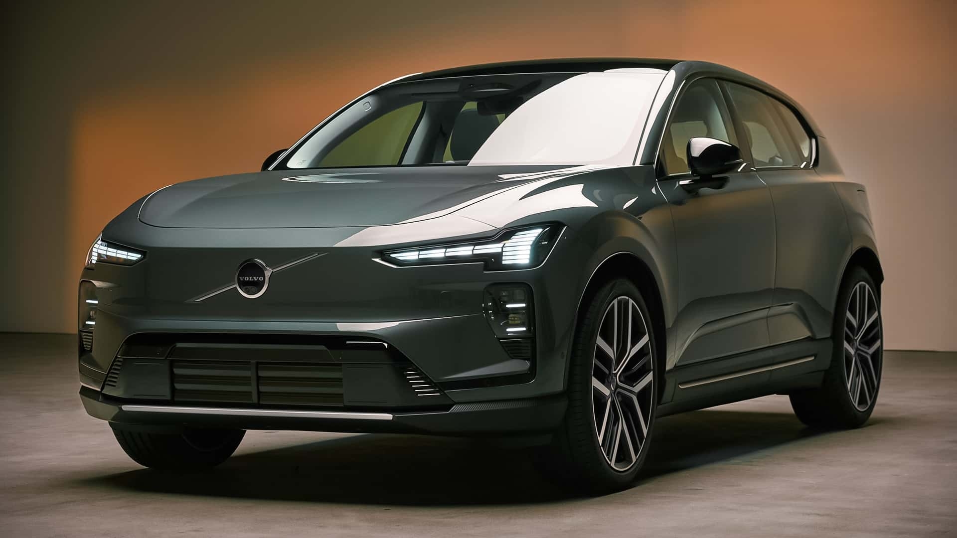

Volvo EX60
O novo EX60 prepara-se para marcar o início de uma nova era para a fabricante sueca, apresentando-se como o veículo elétrico mais avançado da marca até à data. Com uma autonomia que lidera a classe, atingindo cerca de 643 quilómetros (400 milhas), e velocidades de carregamento impressionantes de até 370 kW, este modelo destaca-se não apenas pelos números, mas pela engenharia que esconde sob a carroçaria.
Quando chegar ao mercado norte-americano nesta primavera, o EX60 colocará a Volvo num grupo restrito de fabricantes, juntando-se a nomes como o Porsche Cayenne Electric e o Tesla Model Y, ao utilizar um design de bateria estrutural verdadeiramente inovador. A marca confirmou que o SUV irá adotar aquilo a que chama uma bateria "cell-to-body", uma abordagem que promete redefinir a eficiência na construção de veículos elétricos.
Anders Bell, Diretor de Engenharia e Tecnologia da Volvo Cars, explicou numa entrevista à InsideEVs que esta mudança representa um avanço arquitetónico fundamental na forma como constroem os automóveis. Segundo o responsável, trata-se de uma melhoria massiva que permite poupar muito peso e custos, fatores cruciais para conseguir baixar o preço final para o cliente e aumentar a adoção dos veículos a bateria.

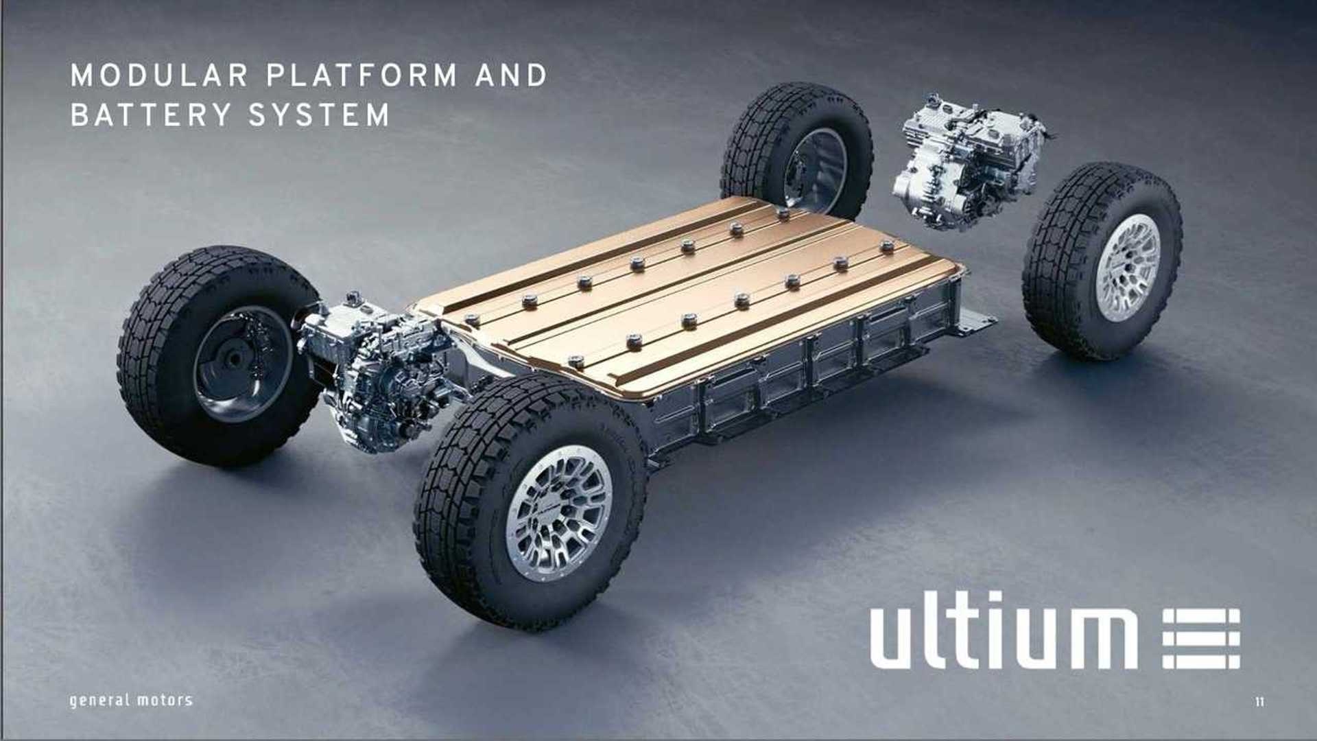

Para compreender a importância desta mudança, é necessário olhar para a forma tradicional como as baterias são construídas. Atualmente, a maioria dos fabricantes utiliza uma arquitetura baseada em módulos, onde as células individuais são agrupadas em módulos retangulares, que por sua vez são montados num pacote de bateria aparafusado ao chassis do carro. Embora seja um método flexível e comprovado, acarreta desvantagens em termos de complexidade e aproveitamento de espaço, uma vez que a estrutura modular exige mais peças e adiciona peso.
detalhes da tecnologia da bateria
Com o EX60, a marca sueca leva o conceito mais longe ao adotar a construção "cell-to-body". Neste design, o próprio pacote de bateria torna-se uma parte estrutural do veículo, suportando carga. Isto significa que secções do chão integram diretamente as células, tornando-as efetivamente parte do esqueleto do carro. Esta abordagem resulta da procura incessante pela redução de peças e peso, com a marca a optar por uniformizar a modularidade em torno de grandes células prismáticas.
