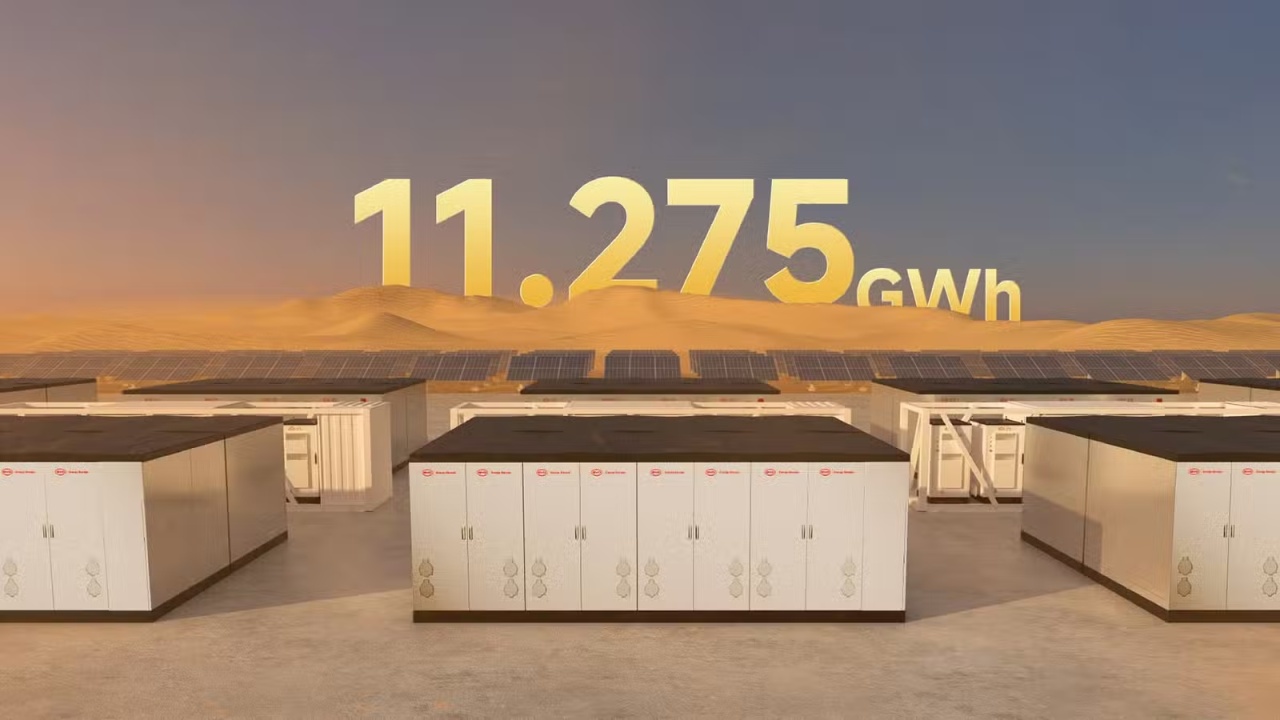

BYD sistema de armazenamento de baterias
A tecnológica chinesa BYD fechou um acordo de larga escala de 11,275 GWh com a Masdar, a empresa de energias renováveis dos Emirados Árabes Unidos. O projeto, sediado em Abu Dhabi, visa fornecer energia limpa de forma ininterrupta, cobrindo as 24 horas do dia para superar os desafios de intermitência das fontes solar e fotovoltaica. Segundo os dados avançados pelo CnEVPost, esta colaboração destina-se ao projeto Round The Clock (RTC), considerado um dos maiores e mais avançados complexos de energia solar com armazenamento do mundo.
Esta iniciativa conjunta entre a Masdar e a Emirates Water and Electricity Company (EWEC) pretende demonstrar a viabilidade de fornecer eletricidade renovável estável a preços competitivos no mercado global. Quando estiver em pleno funcionamento, a central vai injetar energia contínua na rede elétrica local. O modelo do projeto foi desenhado para ser escalonável, servindo de referência internacional para responder à procura por eletricidade limpa permanente.
Tecnologia de baterias Blade ao serviço do deserto
Para responder às exigências climatéricas da região, a divisão de armazenamento da BYD vai fornecer o sistema Haohan. Este equipamento vem equipado com células de baterias Blade dedicadas com uma capacidade de 2.710 Ah, o que representa um incremento de capacidade por célula superior a 300%. Esta densidade energética permitiu reduzir a complexidade do sistema de gestão de baterias (BMS) entre 70% e 80%.
A arquitetura modular do sistema Haohan alcança uma capacidade mínima por unidade de 14,5 MWh. Na prática, isto permite concentrar 10 MWh num contentor padrão de 20 pés, reduzindo a área total necessária para a instalação da infraestrutura. O hardware conta com uma certificação de proteção integral IP66 e opera em amplitudes térmicas que variam entre os -30 °C e os 55 °C, suportando tempestades de areia e secas severas.
