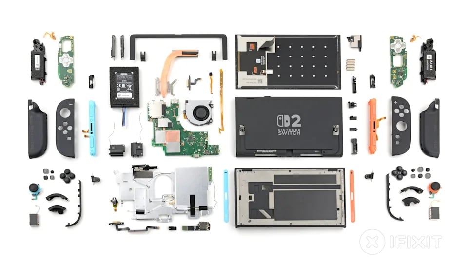

Os especialistas da iFixit não perdem tempo e, após o lançamento da Nintendo Switch 2 esta semana, já concluíram a sua tradicional desmontagem da nova consola. Depois de uma análise minuciosa aos componentes internos, o veredicto é claro e desanimador: esta nova geração da Switch é ainda mais difícil de reparar do que a sua antecessora.
A iFixit atribuiu à Nintendo Switch 2 uma pontuação de reparabilidade de apenas 3 em 10. Este valor representa um retrocesso significativo em comparação com a pontuação de 4 em 10 que o modelo original recebeu retroativamente.
Componentes soldados são o principal pesadelo
Um dos maiores obstáculos à reparação fácil é o facto de componentes cruciais como a porta de carregamento USB-C, o armazenamento principal e o leitor de cartões de jogo estarem todos soldados diretamente à placa-mãe. A porta de carregamento é particularmente problemática, uma vez que o ato de ligar e desligar o cabo de carregamento provoca um desgaste natural ao longo do tempo. Um puxão mais brusco no cabo ou uma queda da consola enquanto está ligada pode danificar facilmente esta porta, exigindo um complexo trabalho de soldadura para a substituir.
Bateria difícil de trocar e falta de peças oficiais
Outro fator que penalizou fortemente a pontuação foi a bateria, que a iFixit descreve como frustrantemente difícil de remover. Para além de o acesso ser complicado sem as ferramentas adequadas, a bateria está presa com um adesivo extremamente forte, que exige um esforço considerável e a aplicação de álcool isopropílico para ser removida. Sendo a bateria um componente que se degrada por natureza com o uso, esta dificuldade é uma grande desvantagem.
A agravar a situação está a quase total indisponibilidade de peças de substituição originais por parte da Nintendo. Embora existisse alguma esperança de que a empresa fosse obrigada a cumprir as novas leis do "Direito à Reparação", a verdade é que versões suficientemente rigorosas desta legislação ainda não se materializaram, tornando a aquisição de peças oficiais uma tarefa quase impossível para o consumidor comum.
Portanto, se planeia adquirir uma Nintendo Switch 2, o melhor conselho é investir numa boa capa de proteção e ter um cuidado redobrado com a bateria. Caso a consola necessite de alguma reparação, o mais provável é que tenha de a enviar diretamente para a Nintendo e preparar-se para pagar uma pequena fortuna pelo serviço.
